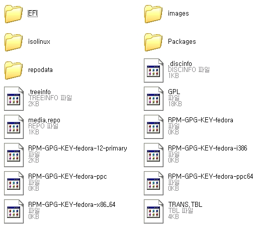

    다운로드 받은 Fedora-12-i386-DVD.iso 안에는 images 란 디렉토리가 있습니다
    그디렉토리만 압축 풀던지 아님 ISO파일을 통째로 압축을 풉니다
    압축을 풀면 아래와 같이 파일이 보이실겁니다
    images 디렉토리만 필요합니다

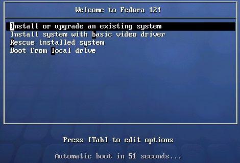

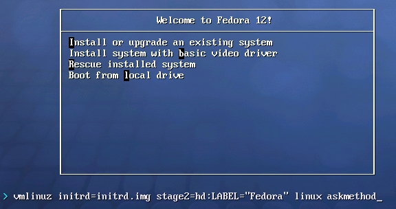

    BIOS 에서 설치한 하드나 외장하드 USB가 인식하는지 확인후 위에서 boot.iso 레코딩 한 CD를 넣고 부팅합니다
    위와 같은 화면에서  Tab  키를 눌러줍니다
    입력을 할 수 있는데 한칸 띄고  linux askmethod
    를 입력후 엔터를 칩니다

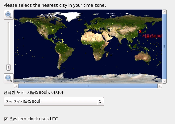

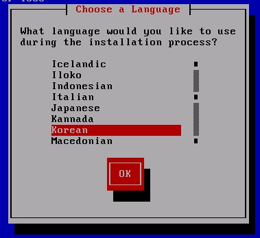

    밑으로 내리다보면 Korean
    이 있습니다 선택후 OK

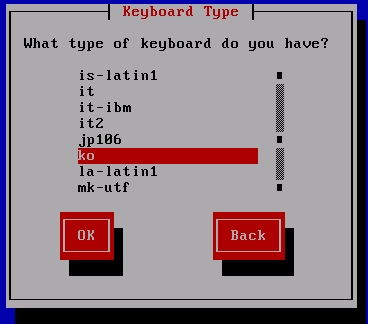

    위로 올리다보면 ko
    가 있습니다 선택후 OK

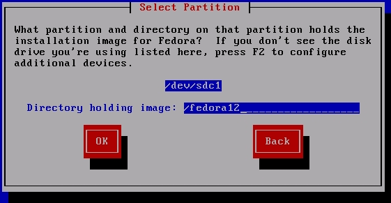

    중요]
    여기서 반드시   Hard drive  를 선택합니다 선택후 OK
    images 의 경로를 입력
    지금 포스팅하는 상황은 리눅스설치용 하드디스크 2개와 윈도우에서 때온 하드1 개가 달려 있으나
    리눅스 설치용 하드디스크는 파티셔닝 및 포맷이 되어있지않기에 리스트상 나와있지않지만
    파티셔닝이 되어있는 시스템이라면 위의 사진보다 디바이스 목록이 더 많이 나옵니다
    꼭 자신이 장착한 하드가 무엇인지 알아야 합니다
    간단하게  Primary Master 는 sda  이며
                   Primary Slave    는 sdb 가 되며
                   Secondary Master 는 sdc 가 되며
                   Secondary Slave    는 sdd  가 됩니다
    장착한 하드디스크가 어느위치에 잡혀있는지 확인후 해당되는 디스크를 골라주세요
    선택후 아래 images 디렉토리 경로를 써주는데요
    윈도우에서는 d:\fedora12\images  였기에
    여기서는   /fedora12   만 써주면 됩니다
    만약 d:\fedora12\test\images 란 경로라면
          /fedora12/test    만써주면 되는것이죠
    아래와 같이 작성 후 OK 버튼을 선택합니다.

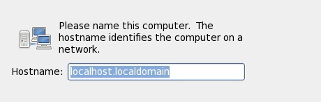

    아나콘다가 떠서 GUI
    환경을 보실수 있는데요 Hostname 을 지정후 다음 을 누릅니다

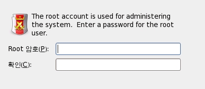

    root
    비밀번호 지정후 다음

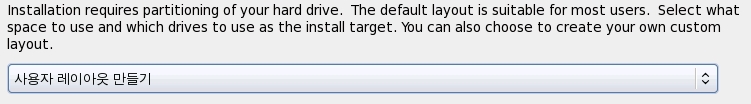

    파티션 지정 부분입니다 저는 사용자 레이아웃으로 만들겟습니다

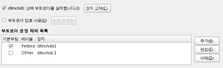

    부트로더 설정부분입니다 Other 에 보면 윈도우 하드디스크인데요 클릭한후 오른쪽 삭제를 눌러서
    grub 리스트상에서 윈도우 디스크 목록을  삭제를 해주신후 다음을 누릅니다

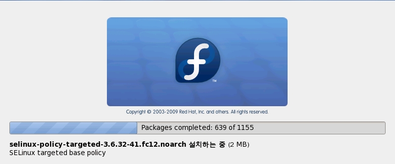

    그다음 설치하려는 패키지 및 Repo 설정후 다음을 누르면 설치프로세스 및 패키지 의존성 점검뒤에 설치되시는걸 보실수 있습니다
