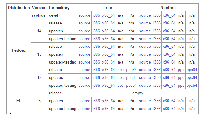

    아래와 같이 Fedora,와 RHEL 버전에 대해서 제공하고 있습니다.

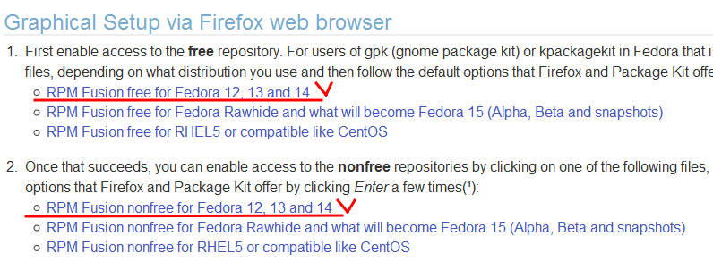

    [내용 추가] 최신 버전 내용은 다음 링크 글을 참조하시면 됩니다.

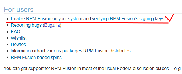

    아래와 같이 링크를 클릭합니다.
    위의 이미지의 링크 입니다   =>>>    http://www.rpmfusion.org/Configuration
    Free와 Nonfree 를 다운받습니다.
