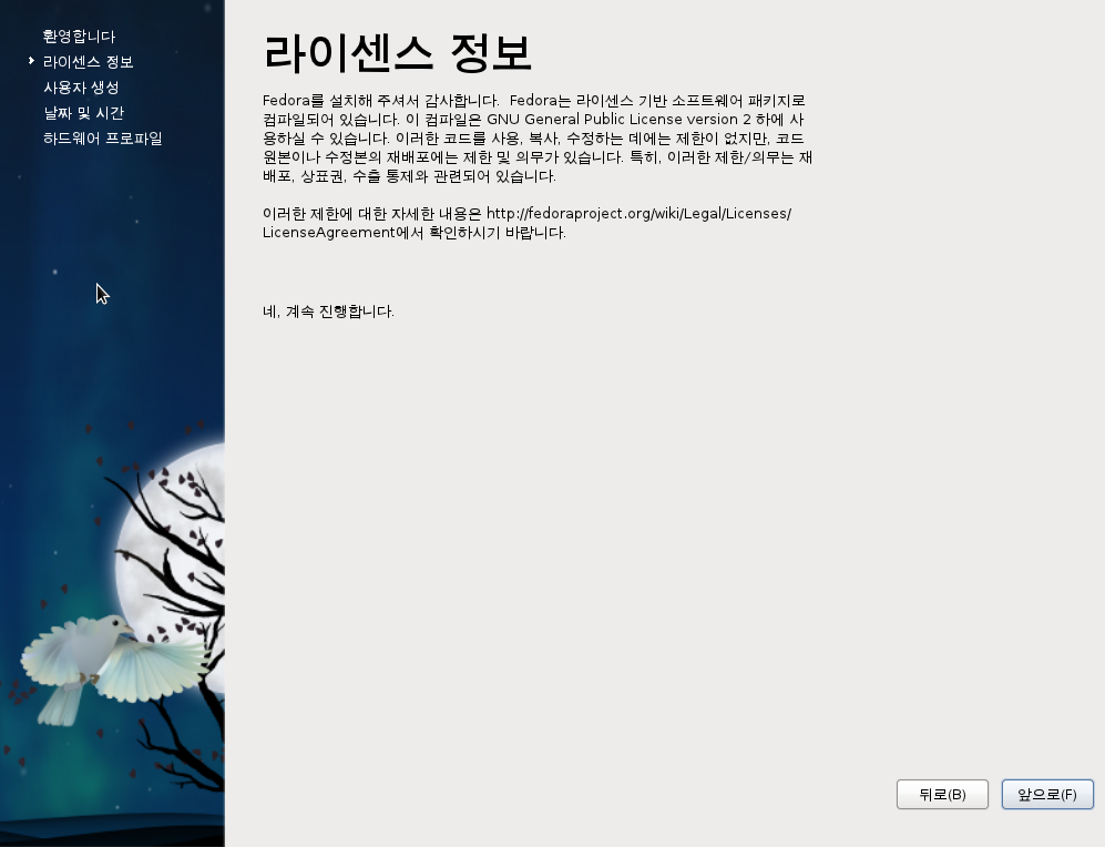

    Virtualbox 를 이용하여 Fedoralinux 15버전(64비트) 설치 글 입니다.
    2011/5/27

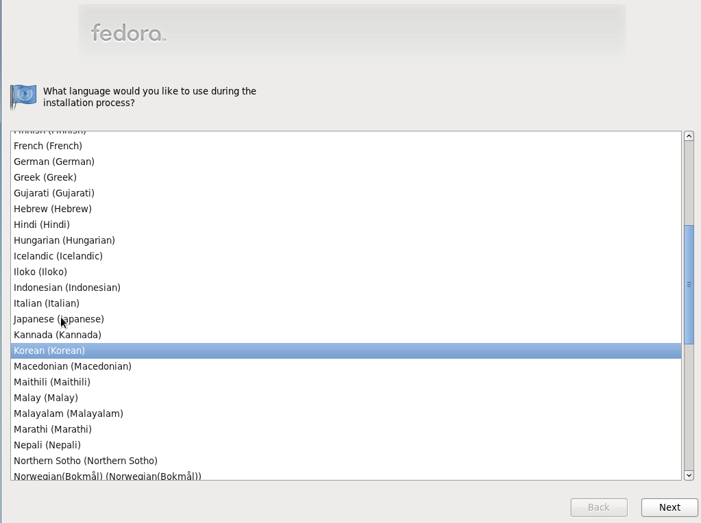

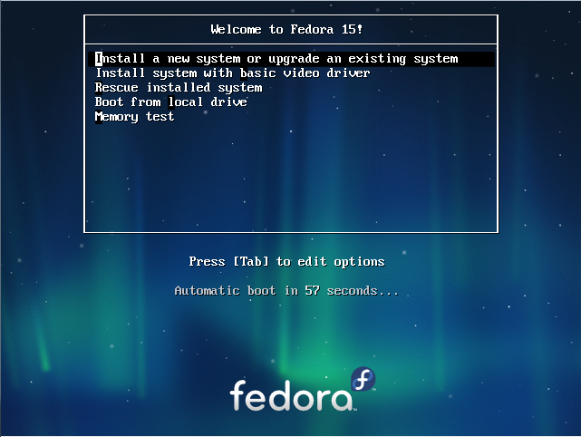

    Install a new system or upgrade ans existing system  선택

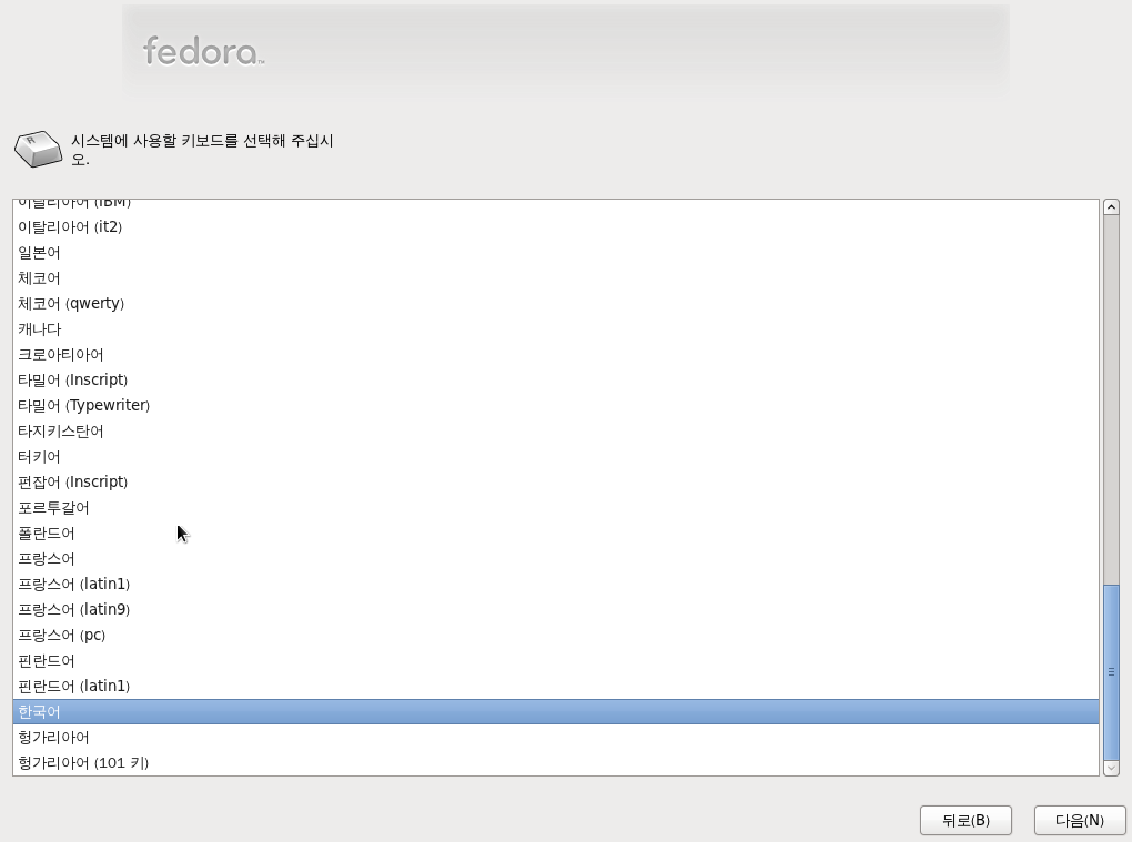

    Korean (Korean) 선택
    한국어 선택

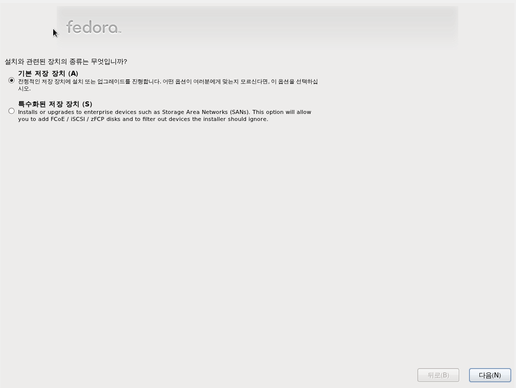

    기본저장 장치는 일반 디스크에 설치하는 것이며,
    특수화된 장치는 SAN이나 iSCSI 방식의 스토리지 볼륨을 이용하는 방법입니다.
    기본저장 장치를 선택 후 다음

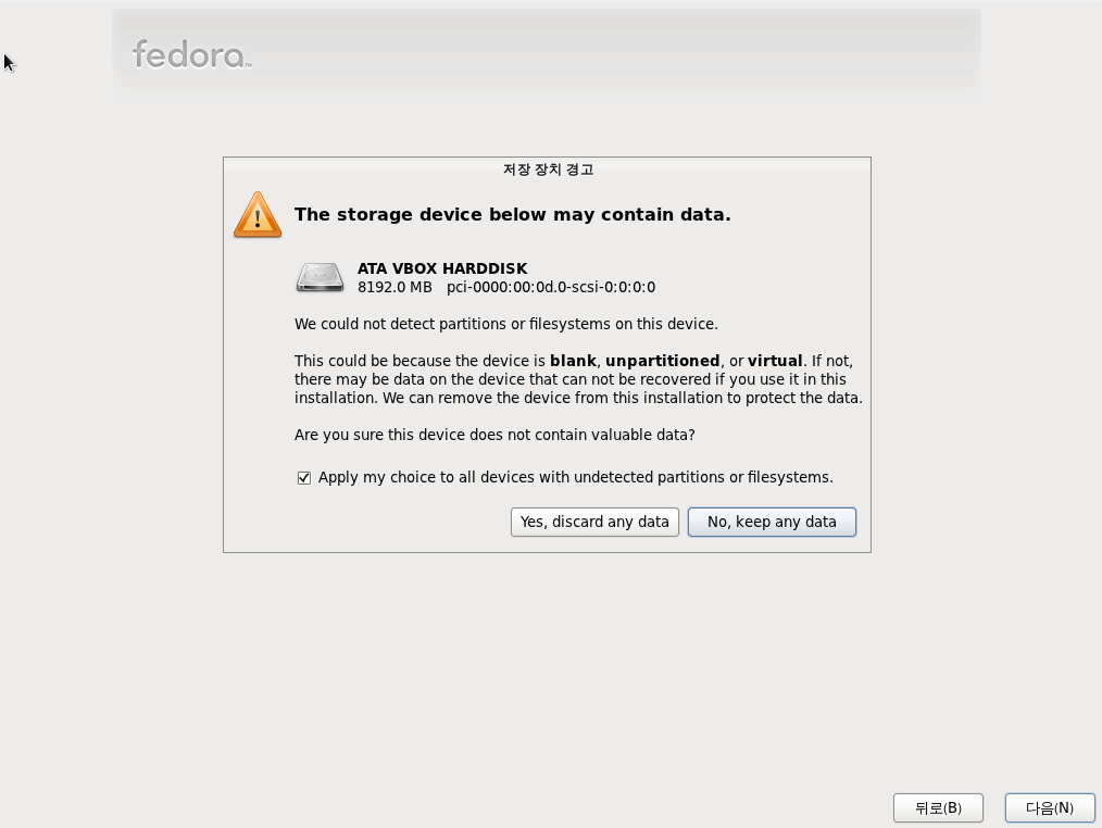

    새로운 디스크에 설치하려고 시도 하면 위와 같이 메세지가 확인 됩니다.
    YES, discard any data 를 선택

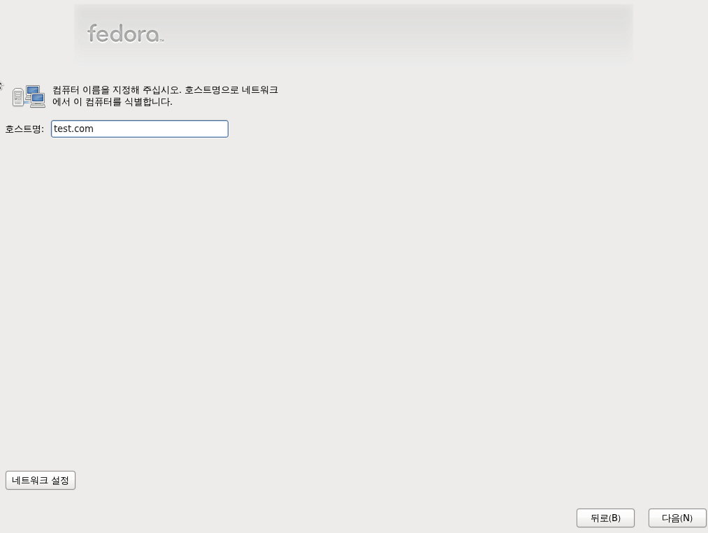

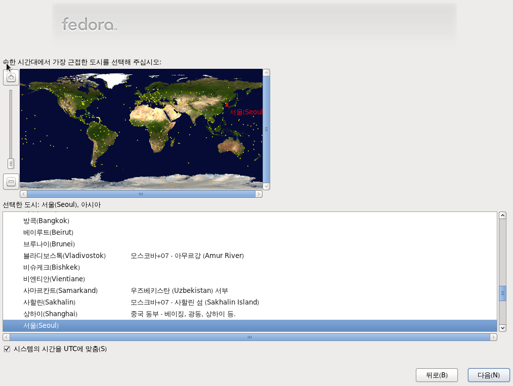

    호스트네임을 설정합니다 기본적으로 기술되어있는 localhost를 사용하여도 상관 없습니다.
    서울임을 확인하고 다음

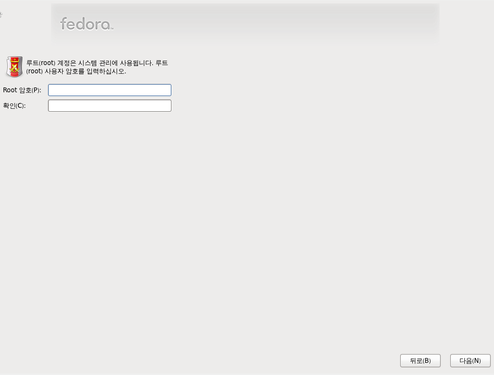

    root 패스워드를 기술하고 다음

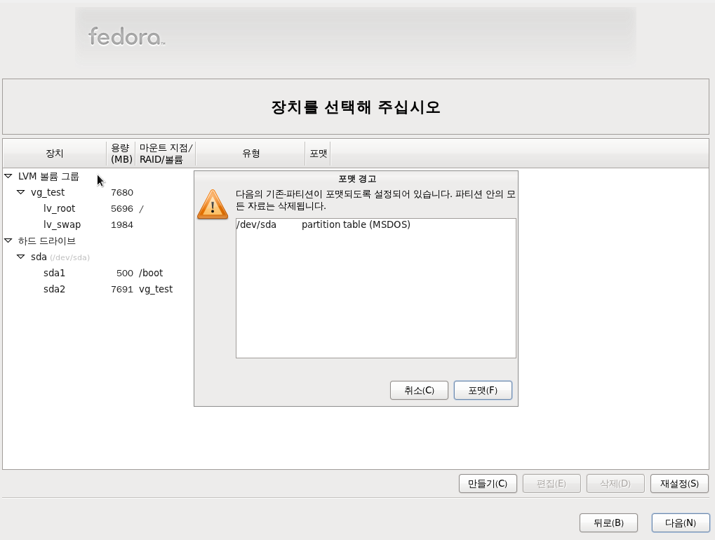

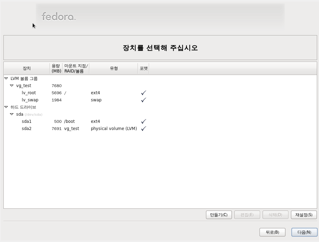

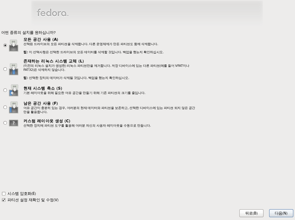

    모든공간 사용을 선택하고 다음
    알아서 적당히 파티셔닝 해주니 수정할 부분 수정하고 다음
    포맷  을 선택
    다음

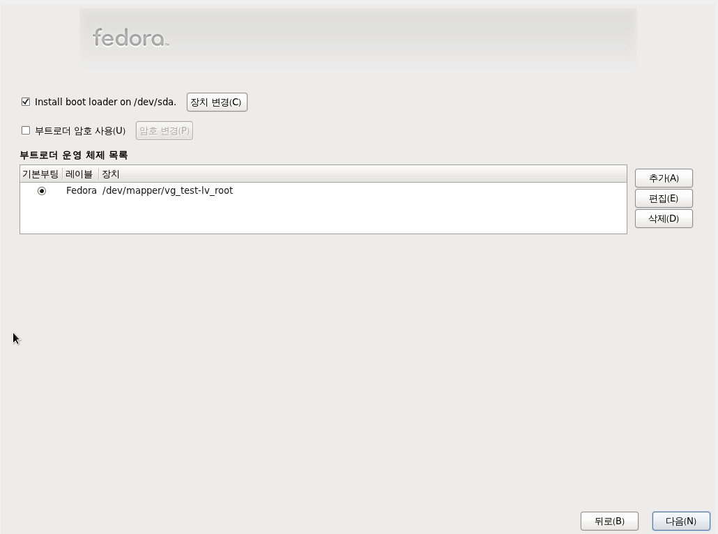

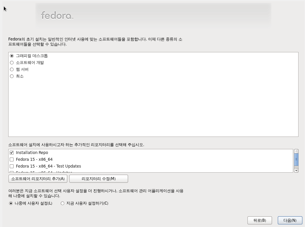

    설치 Test용이라 추가 적인 옵션을 고르지 않았지만 사용하고자 하는 유형을 고르거나 아래에
    지금 사용자 설정하기 를 눌러서 원하는 패키지를 추가/제거 를 합니다.
    다음

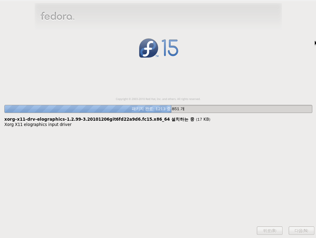

    설치중...

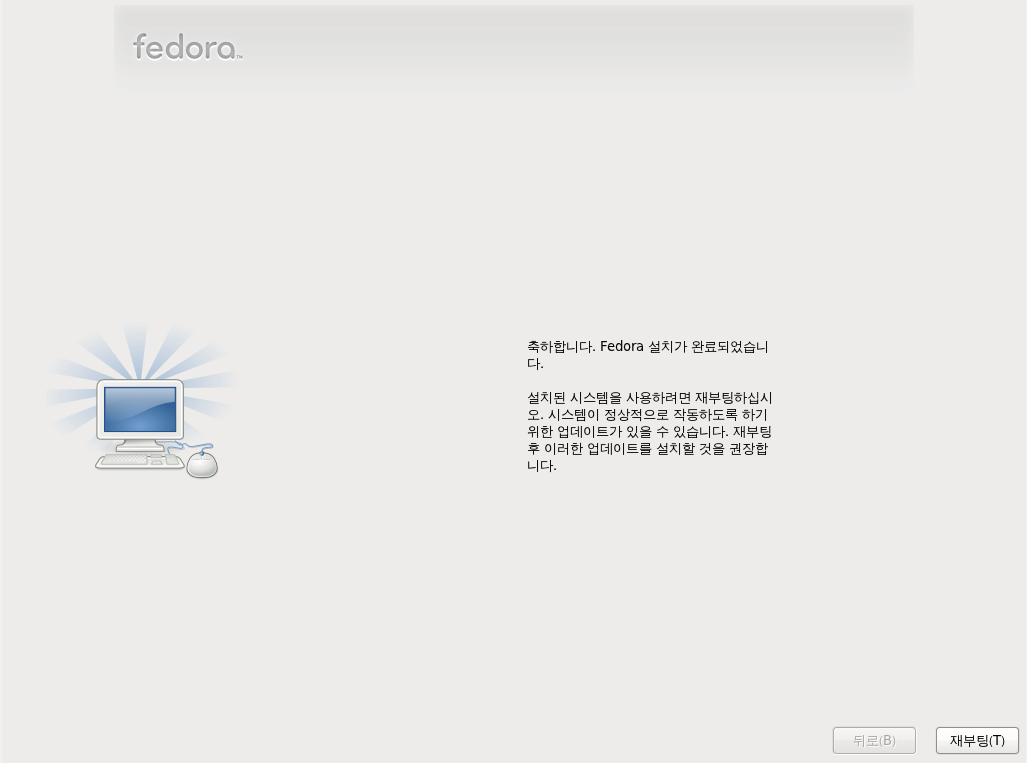

    설치 완료, 재부팅을 하게 되는데 재빠르게 설치DVD(CD)를 제거를 합니다.

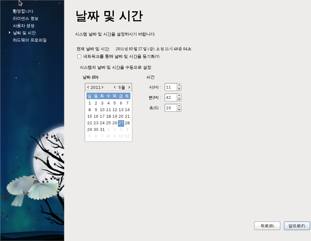

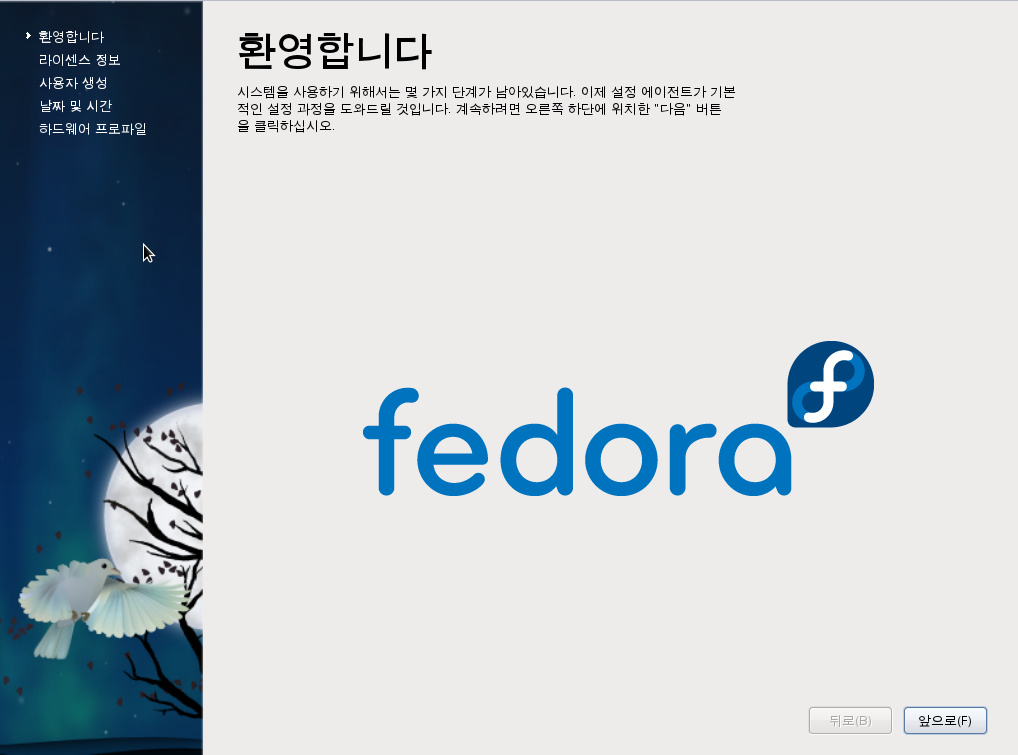

    재부팅후 보게되는 설정 화면 입니다. 다음
    다음

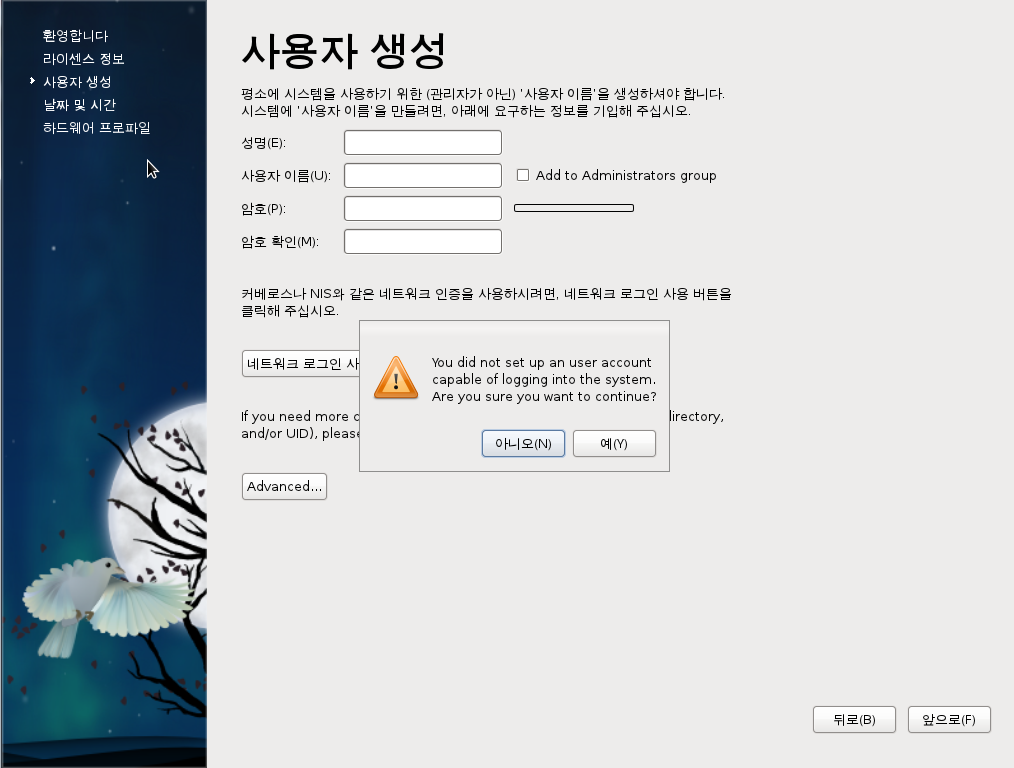

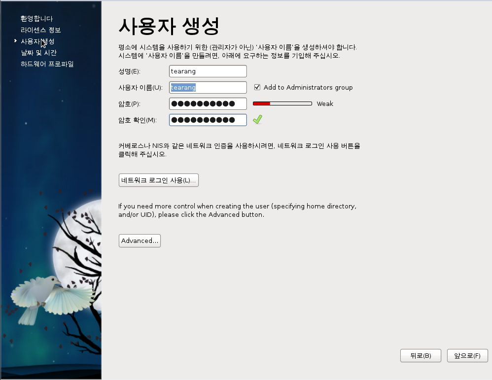

    root 이외 일반유저를 생성하는 화면 입니다.
    다음을 바로 누르면 위와 같은 경고메세지가 보이며 예 를 누르면 일반유저생성 없이 넘어갑니다
    하지만 페도라 10버전부터 기본적인 설정이 root 계정에 대해서 X-window 로그인이 않되기 때문에
    일반유저를 생성하지 않고 X-window 부팅(런레벨5) 으로 부팅한다면 로그인 할수 없습니다.
    root로 접속가능하도록 설정을 변경하거나 runlevel 3으로 부팅하거나
    ssh 로 접속하셔야 합니다.
    그렇기 때문에 가급적이면 유저를 생성 하는것을 권장 합니다.
    저는 유저를 생성 하겠습니다.
    15의 새로운 기능이 추가 되었는데 사용자 이름 칸 옆에 체크 박스가 하나 보입니다.
    "Add to Administrators group"  시스템의 관리자 그룹에 유저를 추가 해주는 기능 입니다.
    일반유저도 일정수준의 관리자 권한을 행사 할수 있을듯 보입니다.
    그리고 이전까지 패스워드 조합도에 따라 week , strong 등의 단어만 표현 되었는데
    화면과 같이 색깔 바 가 추가 되었습니다.
    다음

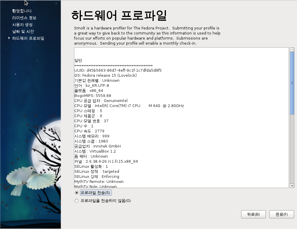

    프로파일 전송  에 체크후 완료

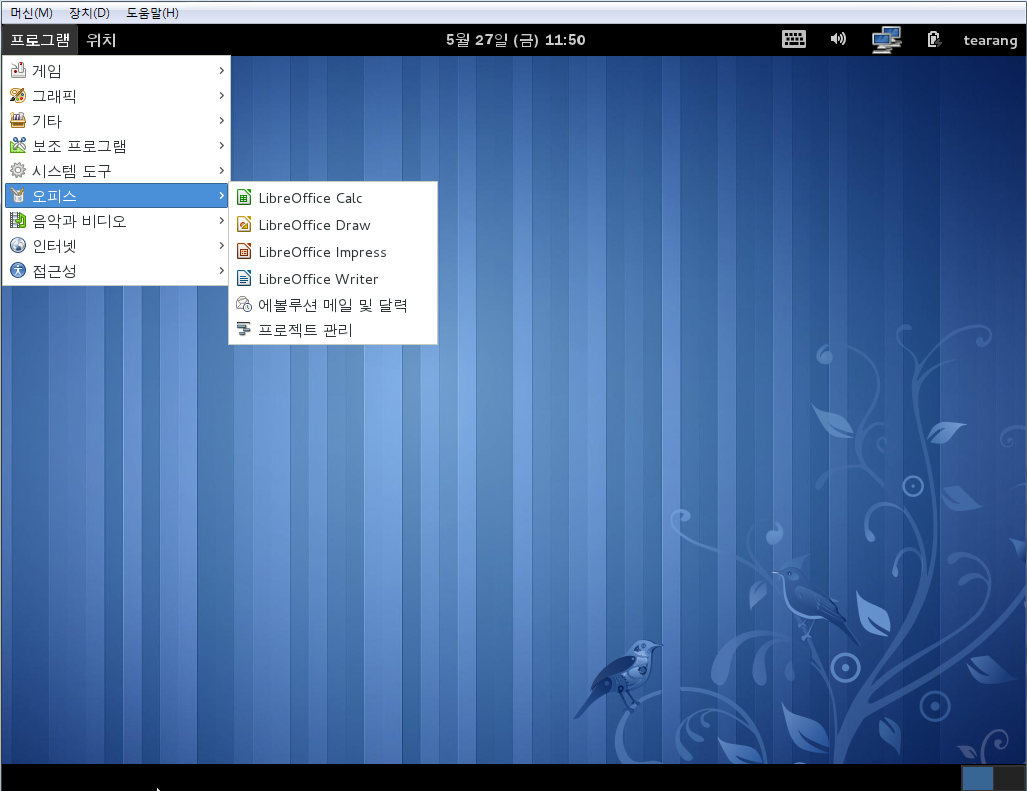

    openoffice 가 이전에는 Sun microsystem 에서 오픈소스로 소유하고 있었으나
    Sun이 Oracle 사로 인수 되면서 예전히 오픈소스 이지만 Oracle 정책의 불만등의 사유로
    openoffice 핵심 개발자가 퇴사등을 하여 따로 새로 만들게 된 오프소스 오피스 입니다.
    이번 15버전부터 기본으로 추가 되었습니다.

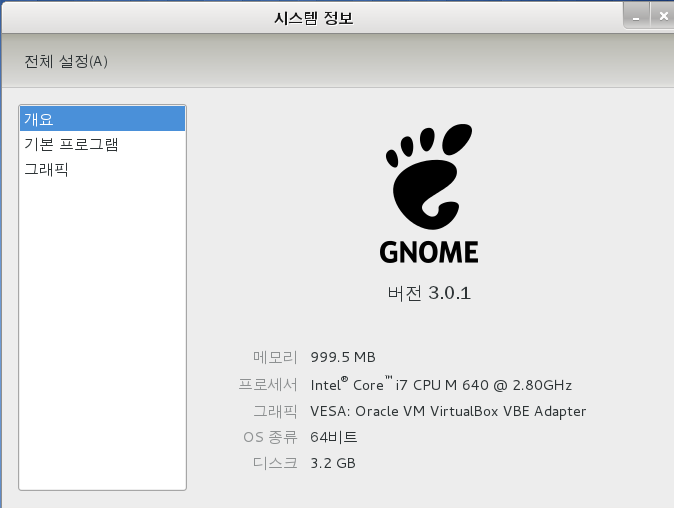

    그놈 3.0.1 최신버전으로 배포 되고 있습니다.

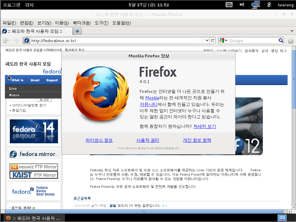

    파이어폭스 4.0.1 최신 버전이 탑재 되어있습니다.
    이전 보다 그래픽이 좀더 깔끔하고 부드럽게 표현됨을 볼수 있는 화면 입니다

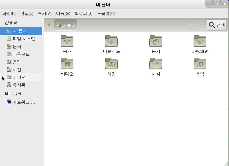

    탐색기도 이전버전과 많은 디자인상 변화가 있습니다.
