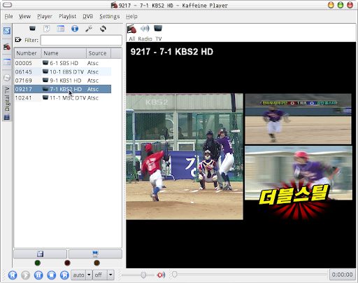

      결론만 말씀드리겠습니다. 저는 카페인으로 공중파 HDTV를 지금도  시청하고 있습니다.
      안되신다면  카페인을 제가 만든것이 아니니 저도 몰라요...ㅎㅎ 제 스크린샷입니다.

      혹시나 해서 KDE 4.3.3를 설치한 후에 카페인 1.x 버전을 설치하니깐 공중파 사운드가 제대로 나오는군요. 인베인님은 1.x 버전대를 사용하시는 것 같군요. 그 이전 버전에서는 공중파 사운드가 나오질 않는 버그가 있었는데, KDE 4.3용 카페인에서는 이 문제가 해결되었군요.
