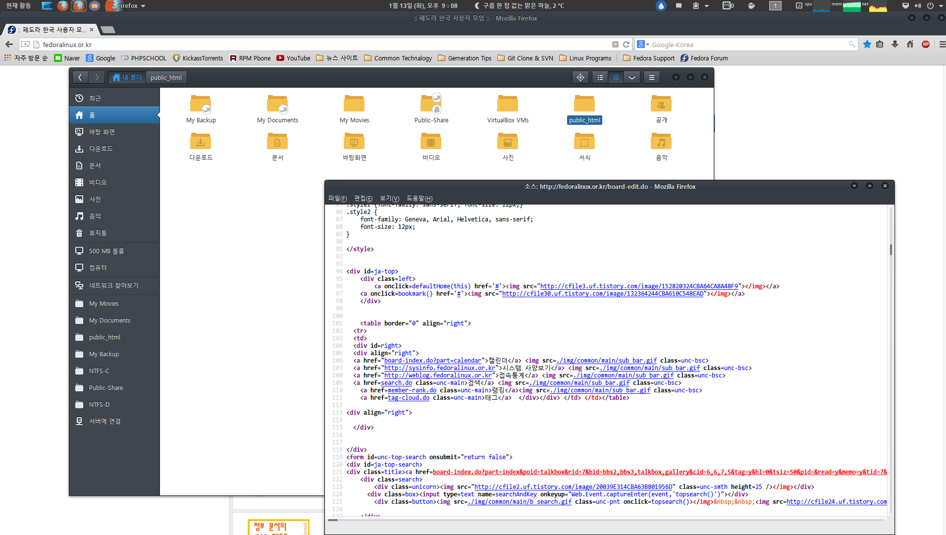

    ### 추가 사항 ###
    이미지 삽입 시간이 올래 걸려 일단 샘플 사진을 첨부 합니다.
    이리저리 설치해 본 결과 이상 없습니다.
    적용 예를 확인 하시려면 sample.png 파일을 다운 받아 확인해 보십시오.
