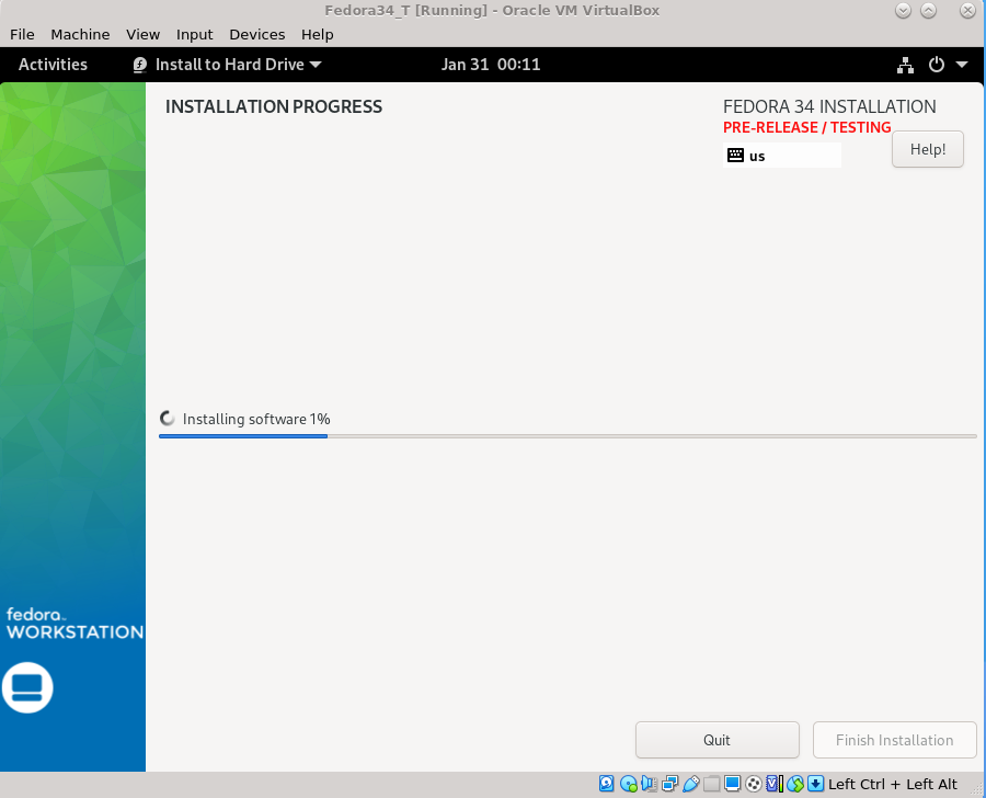

    • #22279
      라이브 환경에서 설치를 진행중이라 설치 반응은 느린편입니다.
      소요시간및 반응이 좀 걸리고, 웍스테이션 설치구성이 간단합니다.
      하드웨어 리소스가 어느정도 되어야 될 것 같은 느낌이 듭니다.
