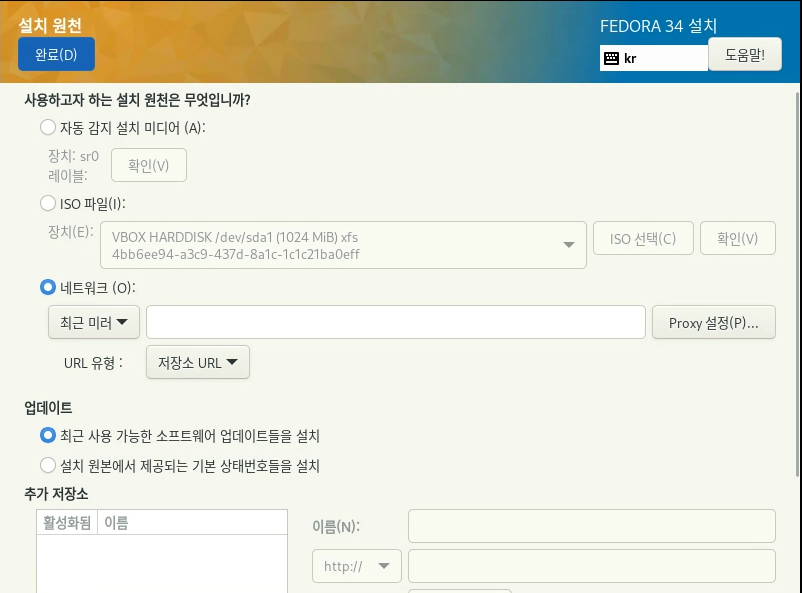

    * 기본 설치 작업
    기본
    * 설치 원천을 네트워크로 변경합니다.
    네트워크

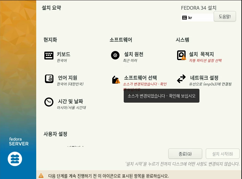

    * 변경된 설치과정 - 수정상태
    수정

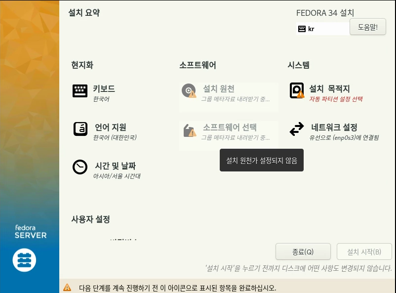

    * 수정된 소프트웨어
    수정된 소프트웨어

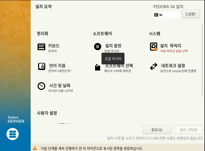

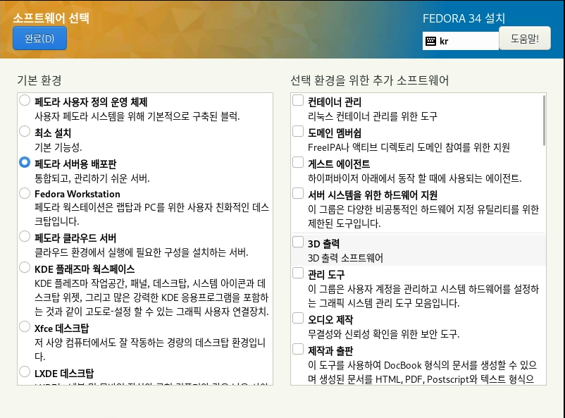

    *  변경된 소프트웨어 설치부분
    new software
    하지만, 정말 서버용으로 할 때에는 기존 방식대로 사용하는 것이 좋은데, 이때에는 네트워크 회선이
    좋지 못한 상태에서는 그냥 설치하는게 좋습니다.
    위와 같은 방법은 정상적인 페도라 배포판 설치시에 유용하고, rawhide와 같은 개발용에서는 지원
    하지 않습니다. 즐거운 주말 보내세요.
