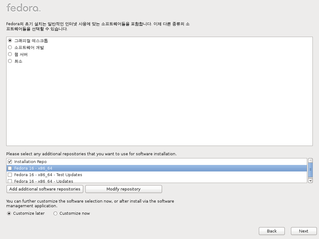

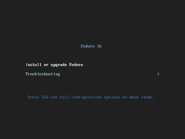

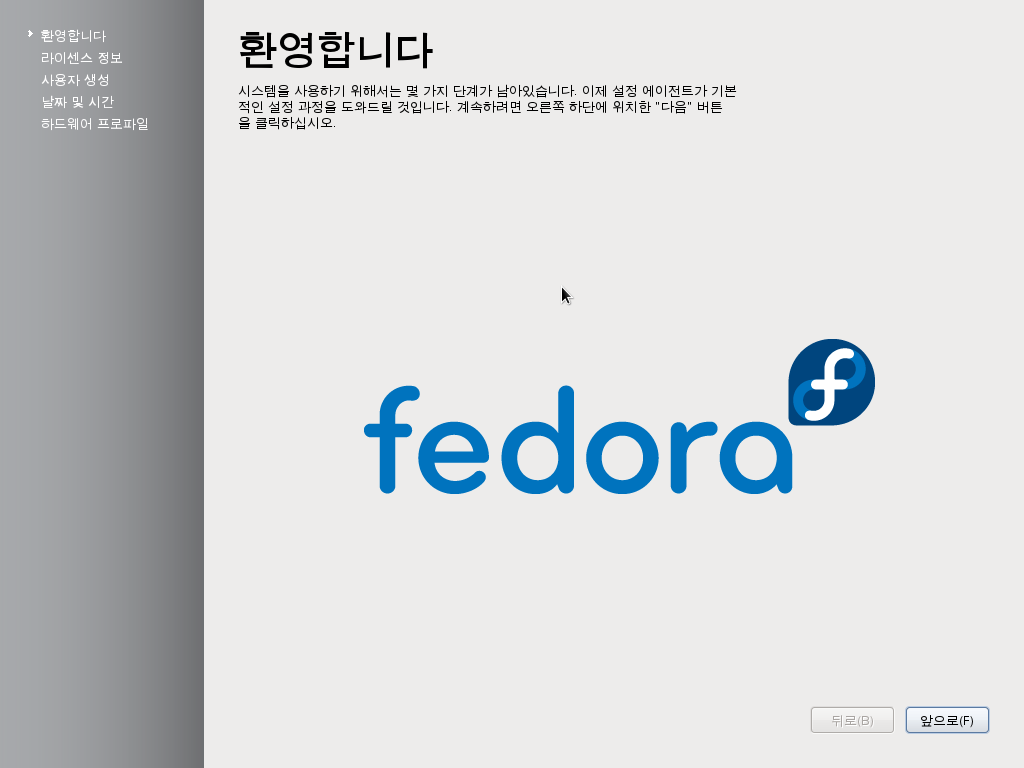

    VirtualBox 를 이용하였으며 64비트로 설치 하였습니다.

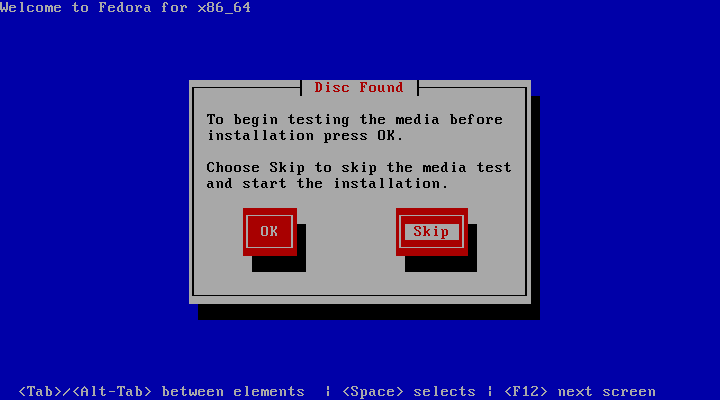

    특별한 설명이 필요 없는 경우 생략 합니다.

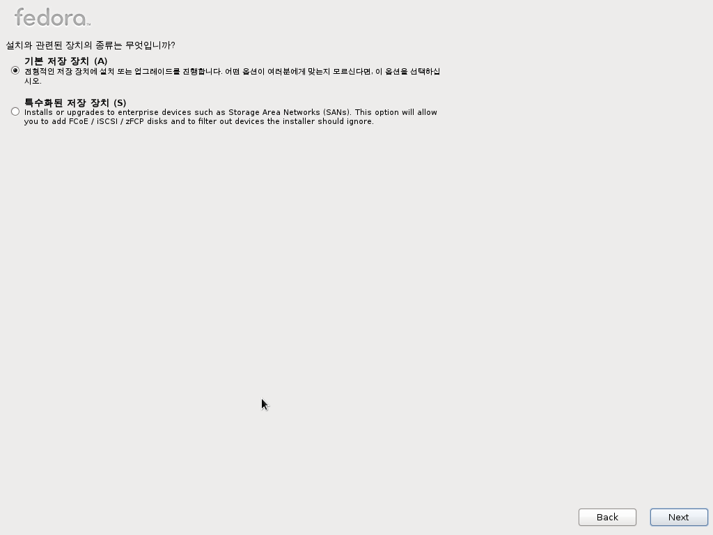

    SKIP선택

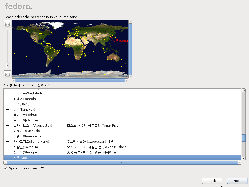

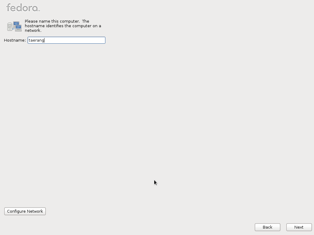

    원하시는 호스트명을 지정, default 로 설정되어있는 localhost 로 설치해도 상관 없음
    서울 선택

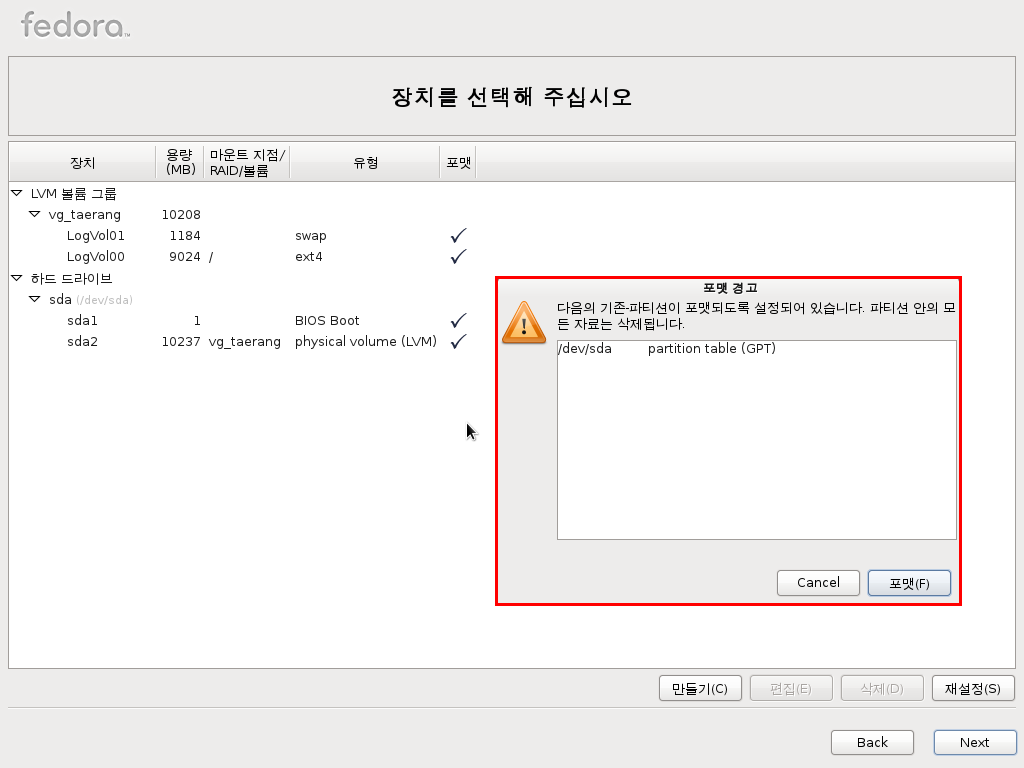

    15버전과 달라진 점을 확인 해보기 위해 "모든 공간 사용" 으로 진행 해보겠습니다.

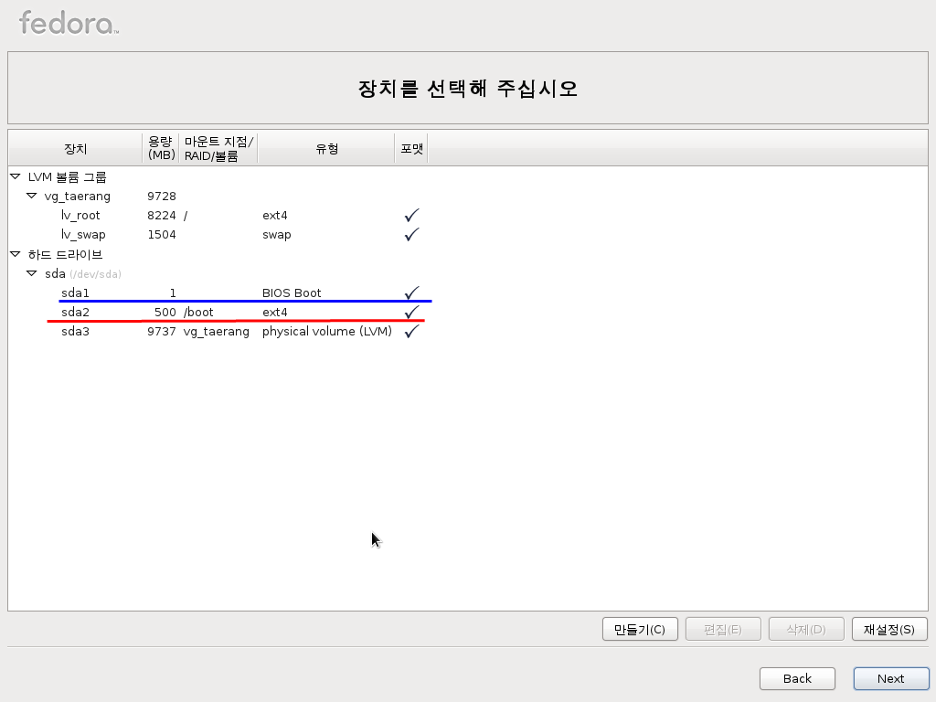

    이전 버전과 차이가 나는 부분은 BIOS Boot 부분이 추가 되었으며 /boot 영역이 ext4 도 지원 되는 것을
    확인 할 수 있습니다
    BIOS Boot 에 대한 의미는 아직 파악하지 못하였으나 해당 부분이 없으면 파티션 설정 에서 넘어가지 않습니다.
    이전 버전과 달라 진 부분은 이전 버전까지는 /boot 영역이 LVM 에 생성 할수 없었습니다.
    LVM을 사용하더라도 /boot 영역은 일반 ext3 영역으로 생성해야 했습니다. 하지만 이번
    버전부터 LVM에 생성 가능하며 그렇기 때문에 위의 화면에서 처럼 별도로 잡지 않고 / 영역에 같이
    포함 되어있습니다
    / 영역은 LVM에 존재 합니다. 아마 BIOS Boot 라는 1MB 영역에서 /boot 에 대한 부분을 처리해주기
    때문에 그런듯 합니다. 그리고 위에서 보이듯이 GPT 형태로 파티션을 생성 하는 것을 확인 할 수 있습니다.

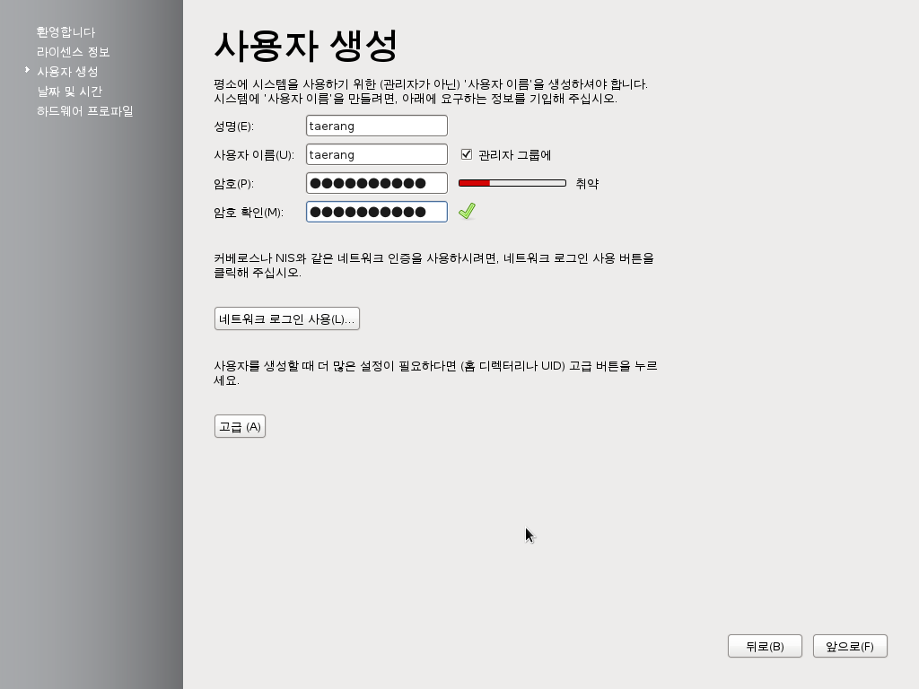

    root 이외 일반유저를 생성하는 화면 입니다.
    다음을 바로 누르면 위와 같은 경고메세지가 보이며 예 를 누르면 일반유저생성 없이 넘어갑니다
    하지만 페도라 10버전부터 기본적인 설정이 root 계정에 대해서 X-window 로그인이 않되기 때문에
    일반유저를 생성하지 않고 X-window 부팅(런레벨5) 으로 부팅한다면 로그인 할수 없습니다.
    root로 접속가능하도록 설정을 변경하거나 runlevel 3으로 부팅하거나
    ssh 로 접속하셔야 합니다.
    그렇기 때문에 가급적이면 유저를 생성 하는것을 권장 합니다.

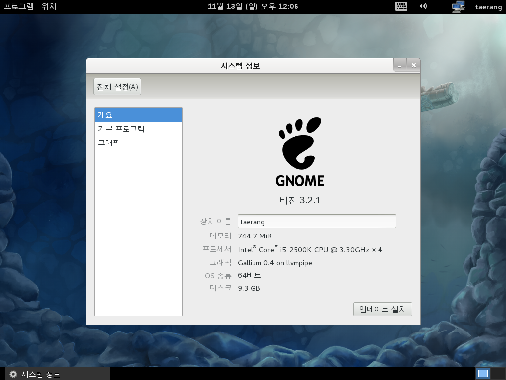

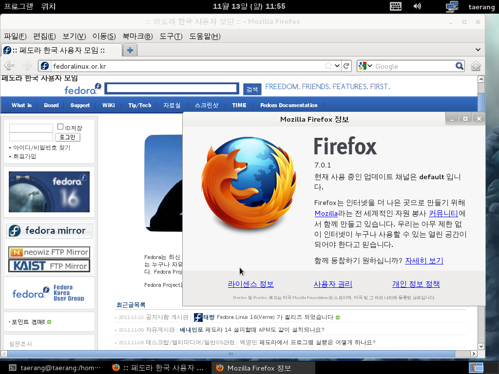

    꽤 최신인 7.0.1 버전이 기본적으로 설치 되어있습니다
    현재 글 작성일 기준으로 최신버전은 8.0 입니다.
    오픈오피스 대신 리브레오피스로 대체 되었습니다.
    그놈 3.2.1 이 탑재 되어있습니다.

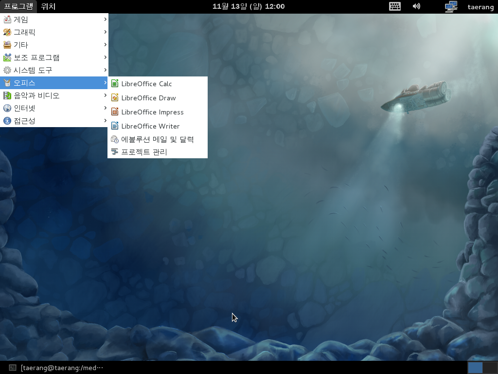

    위의 화면에서 보이듯이 바탕화면에는 아무런 아이콘도 없으며 마우스 오른쪽 버튼도 눌리지가 않습니다.

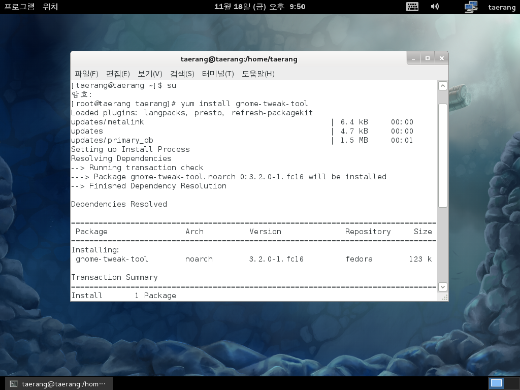

    gnome-tweak-tool 이란 패키지를 설치해줘야 하는데요
    yum install gnome-tweak-tool   커맨드로 설치 합니다 재부팅 합니다.

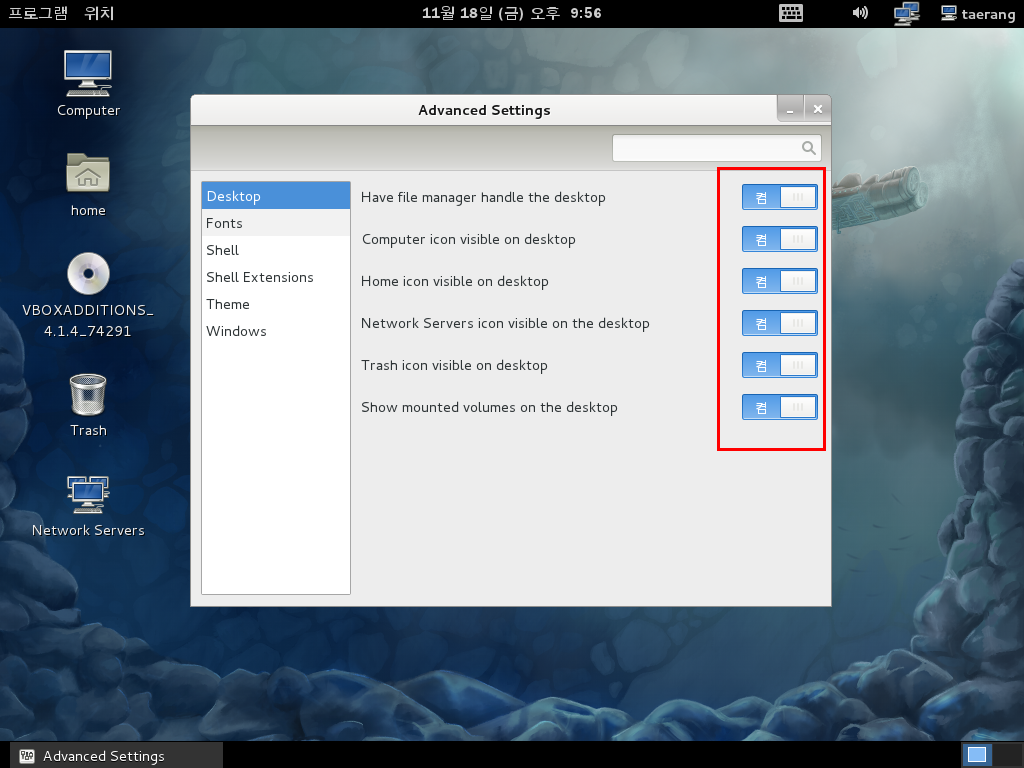

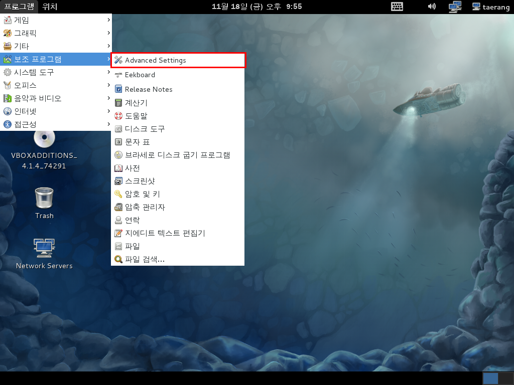

    보조프로그램 -> Advanced Setting 을 선택 합니다.
    위와 같이 모두 켬으로 설정 해주시기 바랍니다 그외 다른 기능도 사용하고자 한다면 켬으로 해주시면 됩니다.
    설정 후에 바로 마우스 오른쪽 버튼 및 바탕화면에 기본아이콘이 생성 됩니다.

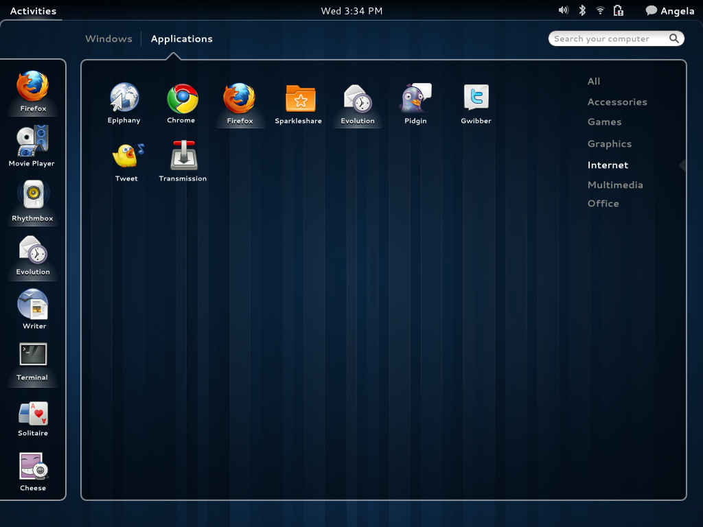

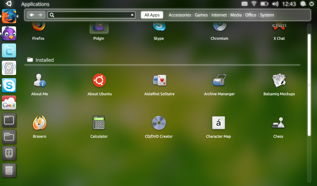

    • #12905
      찾아보니 그렇네요 ㅋㅋ
      노트북에 14버전을 사용해서 못봤던 부분이라 착오가 ㅋㅋ
      이게  Unity 이고
      이게 gnome-shell 이구요
      gnome-shell 이 맞는듯 하네요
