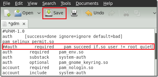

    vi /etc/pam.d/gdm
    파일 내부의 다음과 같은 문장에서 user ! 를 지워준후 저장후 재부팅
    auth reuired pam_succeed_if.so  user != root quiet

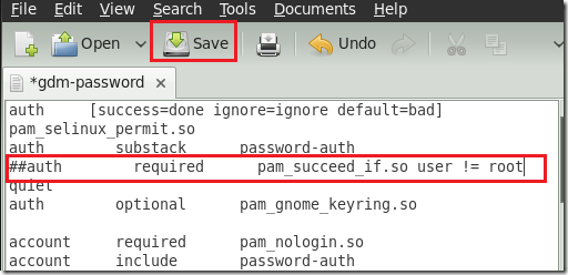

    /etc/pam.d/gdm
    /etc/pam.d/gdm-password
    두개 파일을 열어보면 아래의 라인이 있다.
    해당 라인에 #을 붙여서 주석처리를 해준후 저장, 그리고 재부팅
    #pam_succeed_if.so user != root quiet

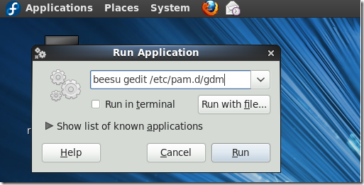

    1) 아래와 같이 gedit 나 vi 로 /etc/pam.d/gdm 파일을 엽니다.
    2) 아래와 같이 해당 라인 주석(##) 처리 해주세요

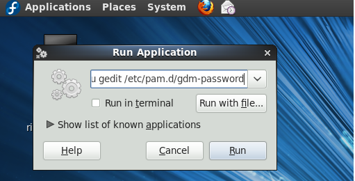

    3) 아래와 같이 gedit 나 vi 로 /etc/pam.d/gdm-passwd 파일을 엽니다.
    4) 해당 라인에 주석(##) 처리 합니다.

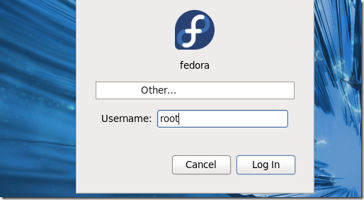

    5) 로그인 하십시오

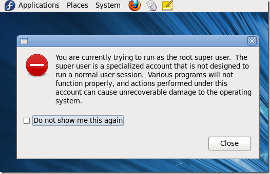

    6) 블로그에서 본내용으로는 아래와 같이 경고메세지가 뜬다고 합니다
    "Do not show me this again" 에 체크하면 다음부터 해당메세지를 보시지 않을수 있습니다.
