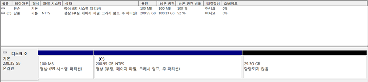

    페도라 라이브 usb를 사용해서 아래 사진처럼 윈도우에서 30gb나눈 곳에 페도라를 설치하려고 했습니다.

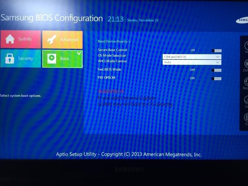

      요즘은 UEFI Boot에 대한 지원은 페도라에서도 충분히 지원 하는 터라 바이오스 설정이 잘 못 된 경우를 제외하면
      부팅에 별다른 이상이 있을 수 없습니다.
      바이오스에서 시스템 설정(system configurations) > Boot Mod에서 CMS인지  UEFI인지 확인 하시고
      Security 항목에서 Secure Boot가 Enable인지 Disable인지 확인해 보십시오.
      각각의 컴퓨터의 바이오스는 사용 환경에 따라 다르므로 용어와 위치가 다를 수 있습니다. 참고 하십시오.

      바이오스 모드껀 핸드폰으로 찍은걸 양해 바랍니다 ㅠ
      바이오스 에선 위 사진내용이랑 같습니다. 파티션도 지금 윈도우만 설치된 상태라서 제일 위에 사진과

      일단 그림상으로 보면 별다른 점은 없는 데 CSM and UEFI의 의미가 보통의 Legacy module과 UEFI 둘다를 지원하는 것으로 해석한다면 바이오스 상에서의 문제는 없는 것 같습니다. 보다 정확하게 둘 중 하나만 선택이 가능 하다면 그것으로 선택 하십시오. (리눅스에선 이부분이 문제일수도 있을 것 같군요!)
      CSM을 선택시에는 MBR에서 페도라, 윈도우 7 메뉴가 UEFI에선 페도라와 윈도우 부트 매니저 영역이 grub 화면에 나오게 됩니다.
      추측으로는 뭔가가 MBR 영역을 보호하고 있지 않나라고 생각 됩니다. 윈도우 7은 MBR 전용이므로 UEFI가 필요 없는 데 아마도 해당 파티션 삭제 없이 윈도우 8이상의 버전에서 다운 그레이드 하신 것 같습니다.
      제가 원인을 찾자면 그림대로 바이오스 설정 후 페도라를 설치 하셨다면 위의 이유 말고는 논리적 설명이 불가능 할 것 같습니다.

      제 생각엔 윈도우 파티션 중 100MB 짜리 UEFI 파피션이 문제인 것 같습니다. 윈도우 7 설치시 이 파티션을 날리고 새로 시스템 예약 파티션 100MB를 만들어야 하는 데 그냥 놔둔채 C 드라이브만 포맷 후 윈도우를 설치한 것 같습니다.
      윈도우는 그래도 됩니다. 그러나 리눅스에서는 윈도우 7은 MBR에서만 grub에서 인식 가능 하므로 UEFI 부팅 영역이 있으니 MBR에도 grub 설치가 불가능 하고 UEFI 부팅 영역에서도 인식이 불가능 한 것 같습니다.
      위에서 말씀 드린 시스템 예약 파티션이란 윈도우 8용 UEFI 파피션과는 그 내용이 조금 다르므로 리눅스 설치시 윈도우 8이상 윈도우 부팅역역을 처리 할려고 할테니 뭔가가 맞지 않을테고 그래서 grub 화면이 나오지 않을 것으로 생각 됩니다.
