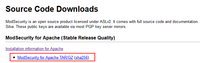

    1. 파일 다운로드
    파일은 아래 링크에서 다운로드 받으시면 됩니다.
    https://www.modsecurity.org/download.html

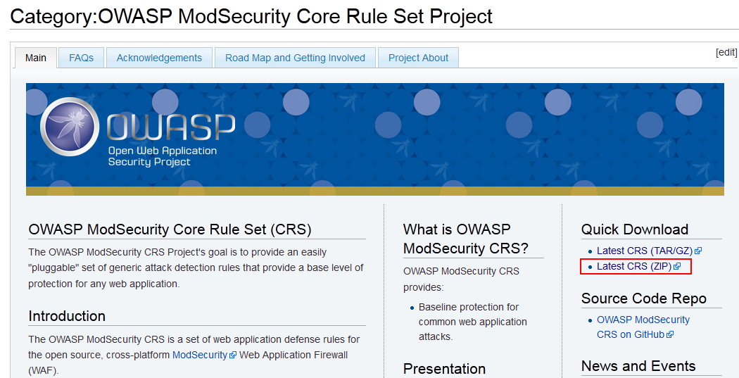

    설치 되었다면 ModSecurity 에서 사용할 Rule 을 다운 받아야 합니다.
    4-1 룰셋 다운로드
    다운로드 : www.owasp.org
