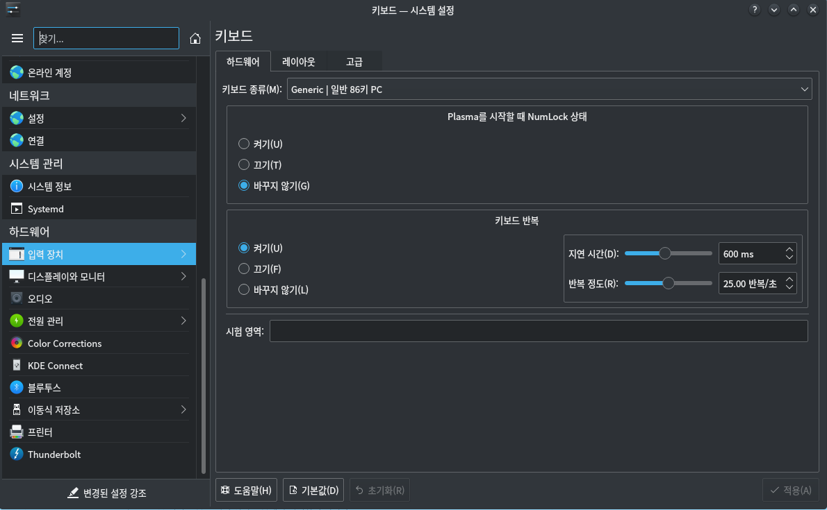

      input
      keyin
      키보드 중복 입력 부분은 위의 설정 부분에서 지정하면 됩니다.
      위의 설정 중 우측 중간에 보면 반복정도 시간 설정을 지정하면 됩니다.

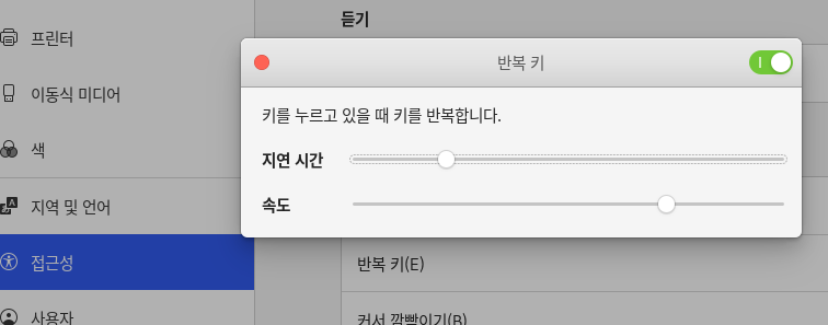

    • #23154
      혹시 gnome 환경 이시라면 아래 이미지를 참조하여 지연시간을 변경 한번 해보시겠어요

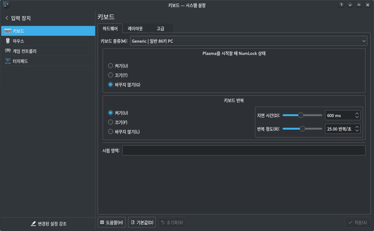

      @simmon: 저는 그놈 환경입니다.
      @태랑: 알려주신 내용은 마우스에 관한 것입니다.
      KDE로 전환하지 않고 키보드 반복 입력 개시 반응 속도를 빠르게 하는 방법을 더 찾아 보는 중입니다.

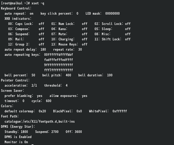

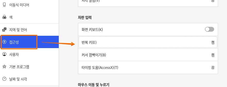

      • #23176
        해당 부분을 gui로 구성 할  때 내용 부분은 유사하며, gui 환경에서도 접근성-최하단 부위에 존재
        합니다. 관련 부분에서는  "태랑"님이 언급한 것처럼 구성 할 수 있고, gnome 환경이 설정 부분이
        보다 간편하므로 보다 손쉽게 사용 할 수 있습니다.
        수동설정을 할 경우에 kbdrate 와 xet을 통한 키보드 입력설정 조절(터미널에서설정)
        방법 1.
        [root@nalkal ~]# xset r rate 180 30 ; 타임딜레이를 통한 설정(180) / 입력범위(30)
        [root@nalkal ~]# xset -q  ;적용상태 확인
        xset
        방법 2.
        [root@nalkal ~]# kbdrate r 18    ; 1초 동안 입력 할 수 있는 범위(2-30) / delay time
        [root@nalkal ~]# kbdrate r 30 d 180
        Typematic Rate set to 30.0 cps (delay = 250 ms)

      • #23174
        그렇네요 제가 스샷을 좀 다른걸 드렸네요
        반복 키 설정을 한번 봐보시겟어요

    • #23185
      fedorai(송준호)
        게시글4 댓글10 총합14
      @fedorai
      @태랑: 알려주신 방법을 제가 실행했었다가 포기했던 이유를 오늘 알았습니다. '속도'를 오른쪽 끝으로 지정하면 중복키 입력이 안 됩니다. 태랑님이 말씀해 주셔서 차분한 마음으로 경우의 수를 모두 체크해 보니 '지연시간'은 왼쪽끝으로 슬라이드바를 세팅하고 '속도'는 오른쪽 끝에서 살짝 떼니까 만족스럽게 작동합니다.
